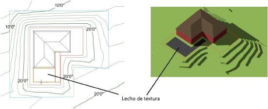

El modificador de lecho de textura puede convertir un polígono 2D en un área del dibujo que puede ser texturizado. Por ejemplo, aplicar textura a un jardín con césped, una terraza con ladrillos, o a un arenero con arena para dar una apariencia de render con realismo fotográfico. Para dibujar un lecho de textura, usar la herramienta Modificadores de terreno, o dibujar una polilínea y luego seleccionar el comando Crear objetos desde formas (consultar Crear objetos desde formas).
Para crear un lecho de textura:
Dibuje el lecho de textura.
Los parámetros pueden ser editados desde la paleta Información del objeto.

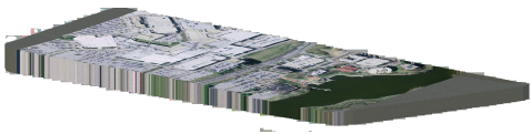

Imágenes pueden ser asignadas a la superficie del modelo de sitio; por ejemplo, use una imagen aérea del sitio. A diferencia del lecho de textura, que es un modificador de terreno, la asignación de una textura de imagen ocurre desde la pestaña Render de la paleta Información del objeto, y es ajustadas con la herramienta Asignación de atributos.
Para asignar imágenes en el modelo de sitio:
Cree una textura de imagen según lo descrito en Usar una imagen en un matizador de textura.
Seleccione el modelo de sitio. Desde la paleta Información del objeto, seleccione la textura de imagen desde la lista Textura en la pestaña Render.
Cambie a una vista 3D desde el menú Vistas > Vistas estándar, y haga un render del modelo de sitio para ver la imagen asignada.
Hacer clic en la herramienta Asignación de atributos desde el conjunto de herramientas Visualización para posicionar, mover, redimensionar y girar la textura de imagen. Ajustes de asignación están restringidos al plano de espacio de textura 2D; la imagen no pueden ser distorsionada o inclinada.
