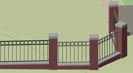

Para crear una cerca:
Haga uno de los siguientes:
Haga clic en Estilo de cerca en la barra de herramientas para seleccionar un recurso desde el Selector de recursos.
Haga clic en Preferencias para abrir el cuadro de diálogo Preferencias de cerca y especificar los parámetros predeterminados de la herramienta.
Los parámetros pueden ser editados más adelante desde la paleta Información del objeto.
Haga clic para establecer el punto inicial; cada clic posterior finaliza el segmento actual y comienza el siguiente. Para completar el objeto, haga clic de nuevo en el punto de inicio (para un objeto cerrado) o haga doble clic (para un objeto abierto).
La cerca creada se segmenta según los ajustes de separación de postes, reflejando cómo se construye realmente la valla, con pilares esquineros en los vértices. Por defecto, las secciones de la cerca dibujadas a lo largo de una porción curva de la ruta son facetadas, con secciones de cerca rectas entre los postes que siguen la curva. Esto puede ser cambiado en el cuadro de diálogo Editar elevación de cerca (consulte Edición de la altura de la cerca). Los postes están espaciados a lo largo de los segmentos según el tipo de cerca y la distancia.
Los postes de las cercas escalonadas se espacian según la distancia del área proyectada.
Las vallas escalonadas con paneles espacian los postes en función del tamaño del panel.
Si escoge Poner en superficie, los postes de la cerca irán conforme al terreno del modelado de terreno subyacente, o bien aparecerán en la superficie de cualquier objeto tridimensional debajo de la cerca, paredes incluidas. Se respeta cualquier ajuste de configuración "sobre rasante". Si coloca la cerca sobre un modelado de terreno, aquella se actualiza con las actualizaciones de este. Pero si coloca la cerca sobre un objeto tridimensional que acaba de mover, necesitará aplicar un restablecimiento con la herramienta Remodelar en el modo Gravedad.
Edite los ajustes de configuración de la valla desde la paleta Información del objeto. Edite la geometría de cerca, agregue verjas y mueva, agregue o quite postes, según lo descrito en Edición de cercas

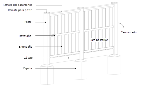

Configuraciones de cerca: Panel Barandas y relleno de tela
Una valla puede tener tantos travesaños como sea necesario, con una gran variedad de configuraciones.
A menos que se usen como panel con una valla escalonada, los tipos de relleno de "tela" como el eslabón de cadena, la barrera antinieve, la malla de vinilo, etc. se consideran como relleno de tela -un tipo de carril- y se especifican desde este panel; esto permite que un relleno de tela siga una valla escalonada sobre cambios de elevación.
Si está creando sus propias definiciones de símbolo híbrido para barandillas, el armado de los travesaños puede constar de varias partes. Por ejemplo, puede tener alambre de espino en la parte superior de una baranda. Mientras que todos los travesaños tienen el mismo desplazamiento por defecto, los travesaños personalizados pueden incluir un lugar geométrico que permita un desplazamiento diferente para una de las partes de un armado.
Parámetro |
Descripción |

Barandas |
Para añadir travesaños a la valla, haga clic para seleccionar la fila <Nuevo travesaño>; seleccione un perfil de travesaño e introduzca sus parámetros. Para editar las filas elegidas, modifique los valores en cada fila o debajo de la lista Travesaños. Elimine barandas seleccionando una o más filas y haciendo clic en Eliminar. |
Selección de Barandillas |
El parámetro muestra los parámetros de la fila seleccionada en la lista Travesaños. |
Selector de recursos del perfil |
Úselo para abrir el Selector de recursos, donde puede escoger el símbolo del perfil de travesaño deseado. |
Permitir escala I |
Úselo para ajustar la escala del perfil elegido. Indique el ancho y la altura. |
Agregar como recurso personalizado |
Guarda el perfil de baranda escalada seleccionada como una definición de símbolo personalizada |
Altura sobre rasante |
Especifica la altura de la baranda. |
Eliminar |
Úselo para borrar la fila elegida en la lista Travesaños. |
