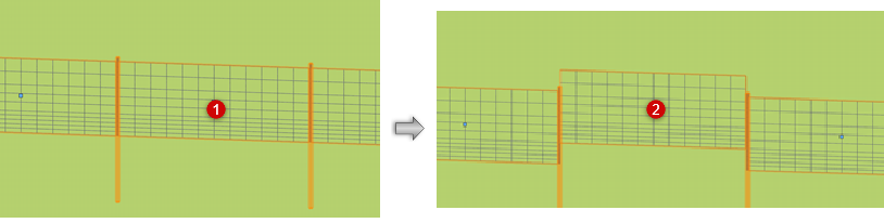

Edición de la altura de la cerca
Puede modificar la altura de las secciones de cerca con la introducción de valores de altura específicos. Este método le convendrá para editar toda una cerca de poste a poste; puede ajustar las cercas largas en vista de sección en relación con la superficie del modelado de terreno.
Pasos para editar la altura de una sección de cerca:
Haga clic en la herramienta Remodelar en modo Elevación/Editar.
Haga clic en el segmento a editar.
A continuación, se abre el cuadro de diálogo Editar altura de cerca.
La previsualización revela los postes en la sección pertinente y muestra las alturas de ellos y del terreno en cuestión. Los postes están numerados de manera correspondiente con los postes abajo enumerados. Si trabaja con secciones de cerca largas, puede ajustar la sección que le interese en la barra de desplazamiento situada debajo de la previsualización.
Hacer clic en un poste en la vista previa o la lista selecciona el poste.
Si trabaja con cercas con paneles, escoja el panel de interés en la previsualización o en la lista.
Lleve a cabo una de las siguientes operaciones, según si la cerca incluye paneles o no:
Escoja uno o más postes e indique la altura en el eje z para cambiar la altura.
Escoja uno o más paneles e indique la altura de la línea superior sobre rasante.
Si es necesario, controle la ubicación del excedente en la sección al final de la línea de cerca; para ello, escoja Invertir. Si hay un excedente en la sección poco parejo, el comando permite invertir la sección para ponerla del otro lado de la cerca. De esa manera, evita la necesidad de ajustar cada una de las secciones en la línea de cerca.
De ser necesario, quite el facetado de una sección de cerca curva. Para ello, deseleccione la opción Línea de cerca facetada. Esta opción genera una cerca curva en las secciones de cerca curva en lugar de hacerlo en una cerca segmentada. Recuerde que no puede aplicar esta configuración a las cercas con paneles.

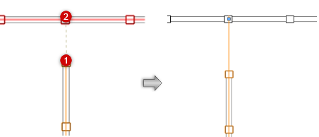

Unión de cercas
Solo es posible unir cercas en un poste y no a lo largo de un segmento con entrepaño. Para ello, los postes de las dos cercas que va a unir deben estar alineados. Una unión en T solo puede conectar postes; uno de ellos queda suprimido automáticamente y el restante se convierte en un poste esquinero.
Por consiguiente, las cercas unidas continúan como objetos individuales.
Pasos para unir dos cercas:
Haga clic en la herramienta Remodelar en modo Elevación/Editar con submodo Unir.
Haga clic en el poste de la cerca a unir.
Arrastre el poste al poste de unión.

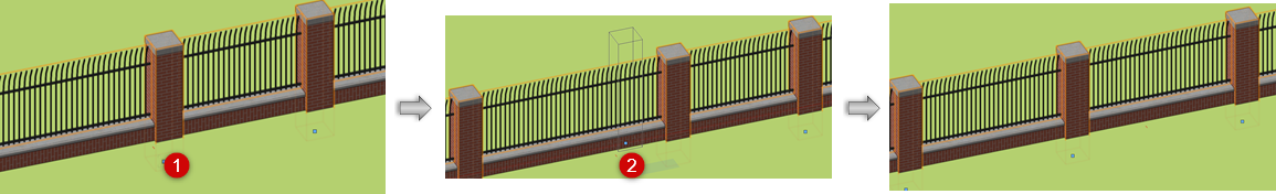

Realineamiento de la cerca con una superficie
Si sitúa la cerca sobre un modelado de terreno, esta se ajusta automáticamente a los cambios que haga en la altura del mismo tras escoger la opción Poner en superficie en la configuración. Si sitúa la cerca sobre un objeto tridimensional, debe volver a alinearla si cambia la altura del objeto o si invierte la cerca. Las excepciones son las plantas y los modificadores de terreno.
Pasos para realinear la cerca con el objeto debajo de ella:
Haga clic en la cerca.
Haga clic en la herramienta Remodelar y haga clic en el modo Gravedad.
La cerca es restablecida para ajustar los objetos elegibles debajo de ella.

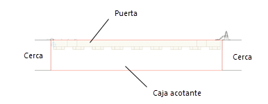

Edición de la caja acotante de postes o puertas
En ciertos casos, el usuario avanzado necesita editar la caja acotante de un poste o puerta para confirmar las conexiones correctas entre las partes de una cerca. Por ejemplo, quizás desea poner la puerta al ras de la parte delantera de la línea de cerca, o dar lugar a una guía deslizante para un portón de garaje.
Pasos para editar la caja acotante de un poste o puerta:
Edite el componente tridimensional del objeto en el modo de edición de objetos. Consulte Modo edición de objeto.
Trace una forma para representar la nueva caja acotante en la vista Superior/plano.
Extruya el objeto. Consulte Extruir objetos.
Determine el relleno y la pluma del objeto con el valor Ninguno en la paleta Atributos.
Cierre el modo de edición de objetos. Ahora la cerca queda unida a la forma de la nueva caja acotante.
La puerta es más delgada que la cerca. Para que la puerta se ajuste correctamente o para que quede al ras del frente de la cerca, extienda la caja acotante para que tenga el mismo ancho que la cerca.
