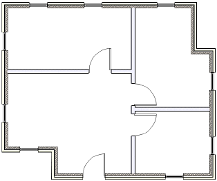

Para crear planos de piso, primero crear paredes, y luego crear espacios automáticamente para determinar el área de cada habitación o el área bruta definida por el perímetro de la pared.
Para crear espacios desde paredes:
Cree las paredes y asegurar que están unidas correctamente.

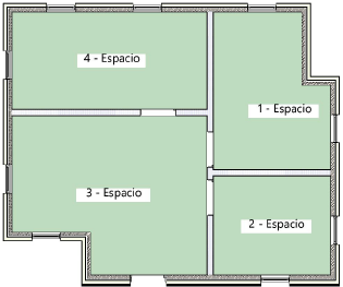

Espacios son creados para todas las áreas encerradas por paredes, o para el área bruta definida por el límite de las paredes. Información de nombre de habitación predeterminada es configurada y debe ser editada para completar el plano de piso.
Después de crear los espacios, las paredes originales aún pueden ser modificadas. Para actualizar los espacios para conformar a las nuevas paredes, seleccione el comando nuevamente. Los espacios existentes son transformados sin perder ningún parámetro de espacio que ya ha sido especificado.
