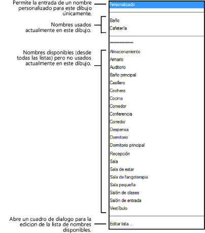

Nombre de espacio
Especifica el nombre de espacio; los espacios en una matriz de adyacencia son enumerados por nombre de espacio y el nombre de espacio también puede ser usado en etiquetas de espacio. Seleccione un nombre desde la lista, o seleccione Personalizado e ingrese un nombre en el campo debajo de la lista desplegable.
La parte superior de la lista contiene nombres de espacio que están actualmente usados en el dibujo. La parte inferior de la lista presenta todo nombre de espacio disponible que aún no está usado, recolectados desde listas en la carpeta del programa Vectorworks, su carpeta de usuario y su carpeta de grupo de trabajo designada.
Para personalizar una lista de nombre de espacio, seleccione Editar lista desde la parte inferior de la lista para abrir el cuadro de diálogo Editar espacio - Lista de nombre de espacio. Consulte Editar listas de nombres de espacios y organizaciones de ocupante.
