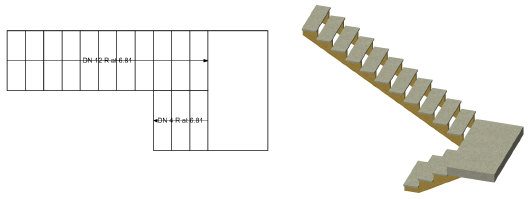

Esta herramienta Escalera simple agrega un objeto de escalera básica al dibujo. Productos Design Suite contienen una herramienta Escalera más avanzada para diseños que requieren escaleras complejas y detalladas (consulte Diseño de escaleras).
Para insertar una escalera simple:
Haga clic en la herramienta.
Haga clic para colocar el objeto en el dibujo y clic nuevamente para configurar el giro. Se abre un cuadro de diálogo de propiedades la primera vez que usa la herramienta en un archivo; ahora puede definir los parámetros predeterminados. Los parámetros pueden ser editados más adelante desde la paleta Información del objeto.
