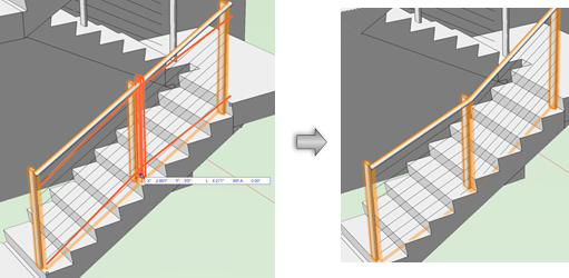

Agregar poste
Agrega un poste a la barandilla
Eliminar poste
Elimina el poste de la baranda.

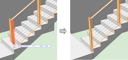

Mover poste en trazado
Mueve el poste a lo largo de la línea de la baranda, en función de la separación y del ajuste de estilo.

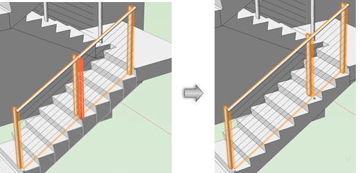

Remodelar pie del poste
Cambia la longitud de poste; presione la tecla Shift mientras arrastra para restringir el ajuste de la longitud de poste a lo largo de la misma línea vertical
