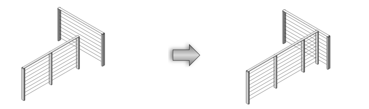

Conectar una sola baranda
Use el modo para acortar o extender el primer objeto seleccionado para unirlo a un segundo objeto.
Conectar dos barandas
Use el modo para acortar o extender ambos objetos a fin de unirlos en los puntos finales o en las intersecciones.

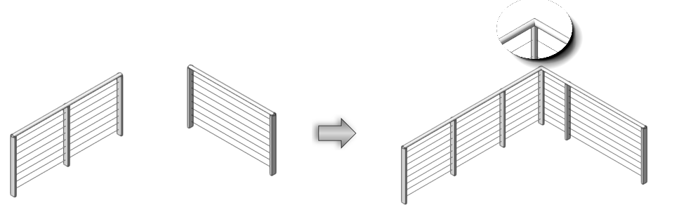

Escoja el submodo deseado para los ángulos de los extremos unidos:
Conexión con inglete: Ambos extremos ingleteados en la unión
Conexión despuntada: Ambos extremos cortados cuadrados en la unión
Conexión despuntada en ambos costados: Ambos extremos cortados cuadrados y unidos en el punto de intersección más cercano
Combinar dos barandas
Úselo para acortar o extender dos objetos para unirlos en los puntos finales o en las intersecciones para combinarlos en uno solo.

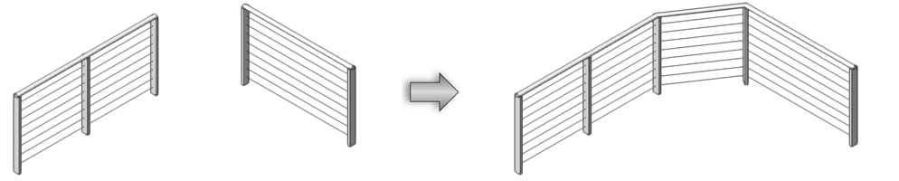

Unir baranda con segmento nuevo
Úselo para crear el nuevo segmento de baranda, si es necesario, y unir los dos objetos.

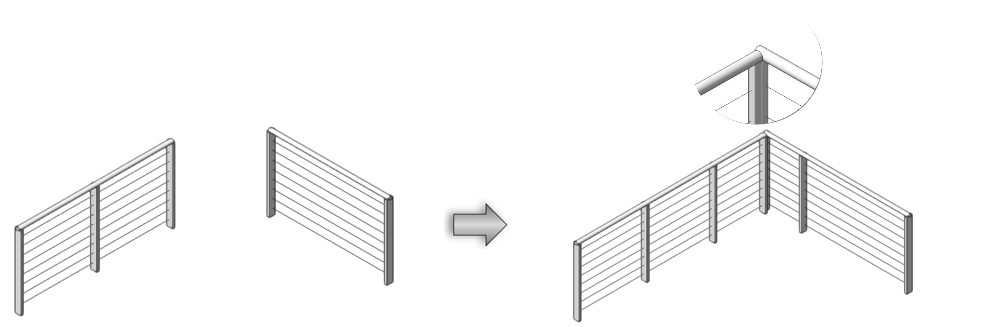

Unión a inglete
(modo Conectar dos barandas)
Úselo para ingletear los objetos en el punto de unión.

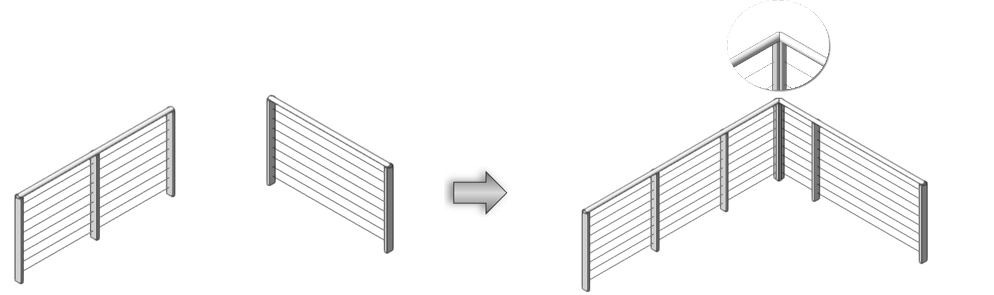

Conexión incompleta
Úselo para cortar los extremos de los objetos en sentido vertical en el punto de unión.

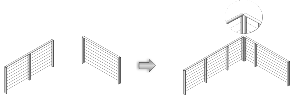

Conexión incompleta en ambos lados
Úselo para cortar verticalmente los extremos del objeto en el punto de unión. Ambos objetos se extienden o acortan hasta el punto de intersección más cercano.
