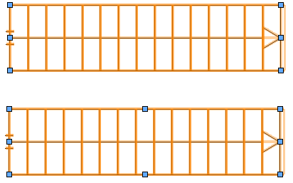

Para la escalera superior, el modo Mantener valores bloqueados conserva el estado bloqueado de la configuración de escalera correspondiente al ancho de escalera. No hay puntos de control para remodelar esa medida. Para la escalera inferior, el modo Desbloquear valores desbloquea temporalmente las medidas para el remodelado y puede usar puntos de control. Tras editar, se restaura el estado bloqueado del parámetro y se actualiza el valor correspondiente.

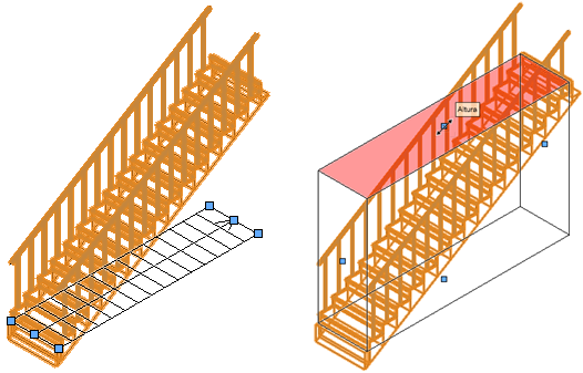

En las vistas tridimensionales, use el modo Proyección de escalera con controladores (que aparece a la izquierda) para proyectar la forma y los puntos de control de la escalera en el plano de capa. Use el modo Remodelación cúbica (que aparece a la derecha) para mostrar un cubo que envuelve la escalera, con un punto de control en cada faceta. Cuando ponga el cursor sobre un punto de control, queda resaltada la faceta que va a mover. Una nota informativa aparece para indicarle el efecto que el remodelado tendrá en la escalera.

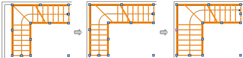

En este ejemplo, es necesario alinear con la pared la escalera en la imagen de la izquierda. Si está bloqueado Ancho de escalera y desbloqueado Lado, se mueve el lado izquierdo de la escalera para alinearse con la pared, el ancho del tramo de escalera no cambia y el lado superior se redimensiona para que el punto final de la escalera no se mueva (vea la imagen del medio). Si está desbloqueado Ancho de escalera en la configuración de escalera o con el modo Desbloquear valores, sí cambia el ancho del tramo de escalera (vea la imagen a la derecha).
