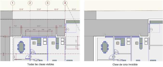

Clases pueden ser usadas para controlar la visibilidad. Por ejemplo, las clases mostradas para una revisión del diseño de evento general impiden la vista despejada requerida por las personas que instalan componentes individuales. En este caso, luminarias pueden ser asignadas a la clase “Iluminación” y luego hacer la clase invisible en la documentación entregada a los instaladores de montaje. Esto le permite al mismo archivo ser usado para todas las etapas de un proyecto y para diferentes fines.

Cada nuevo dibujo creado con el programa Vectorworks automáticamente tiene dos clases: Cota y Ninguna. Ninguna es la clase activa predeterminada. Toda cota creada es asignada, de manera predeterminada, a la clase para Cota (esto es una configuración de preferencia que puede ser cambiada; consulte Preferencias de documento: Pestaña Cotas). Estas dos clases pueden ser renombradas, pero no eliminadas.
