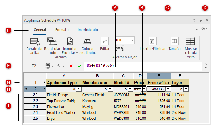

Hojas de cálculo pueden tener dos tipos de filas: hoja de cálculo y base de datos. Las celdas en una fila de hoja de cálculo contienen constantes (texto o números) o fórmulas. Filas de base de datos consisten en una fila de encabezado y subfilas, y muestran datos asociados con objetos de dibujo específicos. Configure criterios de selección para la fila de encabezado y una subfila es creada para cada objeto que cumple con los criterios.

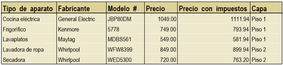

En este ejemplo, la fila 1 de la hoja de cálculo tiene etiquetas para las columnas de base de datos. La fila 2 de encabezado de base de datos está configurada para enumerar cada objeto en el dibujo que tiene un “registro de electrodoméstico” adjuntado. Las subfilas 2.1 a 2.5 representan los cinco objetos en el dibujo que cumplen con estos criterios.
A: Campo de fórmula
B: Aumente el ancho de columna para ver este número
C: Abre un cuadro emergente para editar los contenidos de columna
D: Expande y colapsa el campo fórmula
E: Barra de herramientas, con pestañas
F: Barra Fórmula
G: Fila de hoja de cálculo
H: Fila de encabezado de base de datos
I: Subfilas de base de datos
Columnas son etiquetadas con letras y filas son etiquetadas con números. Subfilas de base de datos son numeradas con el número de la fila del encabezado de base de datos seguido por un decimal o números secuenciales. La letra de columna y el número de fila de la celda indican la dirección de celda de la hoja de cálculo; por ejemplo, A4 o D2 (subfilas de base de datos no presentan una dirección).
Cuando hojas de cálculo existen en un archivo abierto el comando Ventana > Hojas de cálculo está disponible. Toda hoja de cálculo presente en el archivo es enumerada. Hojas de cálculo con una marca de verificación están actualmente abiertas. Para abrir una hoja de cálculo, selecciónela desde este menú, o desde el Administrador de recursos haga clic con el botón derecho en el recurso y seleccione Abrir desde el menú de contexto.
Una hoja de cálculo se abre en una ventana separada; esta hoja de cálculo puede ser redimensionada, movida y cerrada. La ventana de hoja de cálculo contiene su propia barra de herramientas y menús de contexto.
Debido a que una hoja de cálculo abierta está en una ventana separada, no es imprimida con el dibujo. Para incluir una hoja de cálculo como parte de un dibujo, desde la ventana de hoja de cálculo abierta haga clic en Colocar en dibujo en la pestaña General. Una vista previa de la imagen de hoja de cálculo se presenta con el cursor; haga clic para colocar la imagen donde se desea. (De manera alternativa, arrastre la hoja de cálculo desde el Administrador de recursos al área de dibujo.) Cuando la hoja de cálculo está abierta, la imagen de hoja de cálculo en el dibujo se presenta como una X. Para abrir una hoja de cálculo cerrada desde el dibujo, haga doble clic en ella.
Una vez que la imagen de hoja de cálculo está en el dibujo, puede ser escalada o dividida en imágenes más pequeñas, según sea necesario para fines de impresión.
