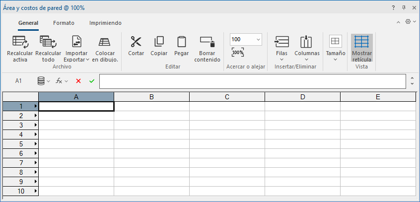

Para crear una hoja de cálculo en blanco:
Desde el Administrador de recursos, haga clic en Nuevo recurso, seleccione Hoja de cálculo y luego haga clic en Crear. Se abre el cuadro de diálogo Crear hoja de cálculo.
Ingrese “Área y costos de pared” como el nombre para la nueva hoja de cálculo. Agregará más filas y columnas más adelante.
Se abre una ventana de hoja de cálculo en blanco. La barra de herramientas en la parte superior tiene tres pestañas: General, Formato e Imprimir. Debajo de la barra de herramientas está la barra de fórmula que será usada para definir los contenidos de las filas y columnas de la hoja de cálculo. Las filas y columnas están debajo de la barra de fórmula.

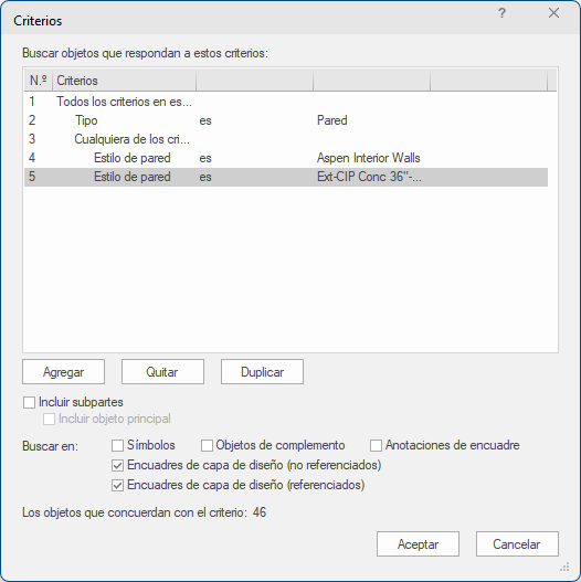

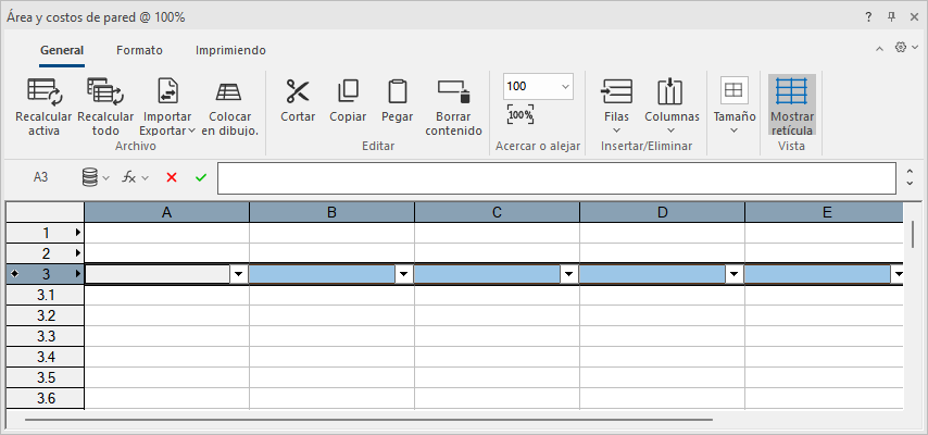

Haga clic con el botón derecho en el cuadro de encabezado para la fila 3 y seleccione Base de datos desde el menú de contexto. Se abre el cuadro de diálogo Criterios.
En la fila 1, la condición principal ya está configurada a "Todos los criterios en este conjunto."
En la fila 2, haga clic en cada columna para crear la siguiente declaración de criterios:
Tipo
es
Pared
Si desea incluir todos los estilos de pared en el inventario debe parar aquí y no ingresar criterios para estilos de pared. Para este tutorial, debe incluir dos estilos de pared específicos y excluir todo otro estilo, lo cual requerirá más criterios.
Haga clic en Agregar y luego seleccione "Cualquier criterio en este conjunto" en la columna Criterios en la fila 3 para crear un conjunto de subcondición.
En la fila 4, cree la siguiente declaración de criterios:
Estilo de pared
es
Aspen Interior Walls
Haga clic en Agregar y luego cree la siguiente declaración de criterios en la fila 5:
Estilo de pared
es
Ext-CIP Conc 36"-Footing
Haga clic en Aceptar para configurar los criterios. Se crea la base de datos de paredes para el conjunto especificado de estilos de paredes. El encabezado de base de datos (fila 3) ahora tiene un diamante junto al número de fila. Debajo de la fila 3 hay subfilas para cada objeto en la base de datos.

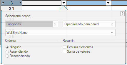

Para extraer los datos asociados con las paredes en la base de datos:
Desde cada una de las siguientes celdas, haga clic en el botón a la derecha de la celda para abrir un cuadro emergente. Seleccione Funciones, luego Especializado para pared, y luego seleccione la función mostrada para extraer datos para cada elemento en la base de datos.
En A3, seleccione WallStyleName
En B3, seleccione WallArea_Gross
En C3, seleccione WallArea_Net
En D3, seleccione WallThickness
De manera alternativa, seleccione Insertar función desde el menú Función () en la barra de fórmula para insertar funciones.

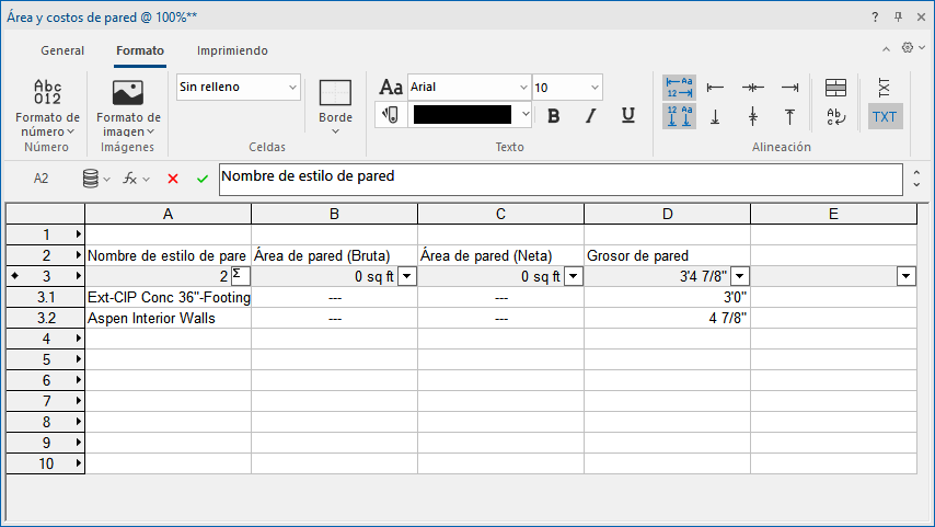

Paso 5: Resumir estilos de pared
En lugar de enumerar cada pared individualmente en la base de datos, puede resumir todas las paredes con el mismo estilo de pared, calculando las cantidades totales para cada una automáticamente y acortando la lista.
Para resumir los estilos de pared:

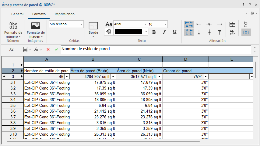

La celda de encabezado de base de datos para estilos de pared es celda A3. Haga clic en el botón de celda y haga clic en Resumir elementos. El número de subfilas es reducido a sólo dos (una fila por estilo de pared).
Los valores numéricos en columnas B y C ahora son trazos porque el área es diferente para cada pared. Para mostrar los valores de área para todas las paredes combinadas, haga clic en el botón en B3 y haga clic en Valores de suma. Repita para celda C3.

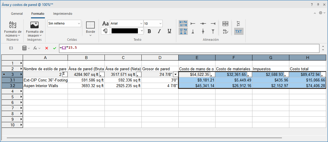

Agregue etiquetas para las columnas E a H escribiendo nombres en las celdas en la fila 2.
En E2 ingrese el Costo de mano de obra
En F2 ingrese el Costo de materiales
En G2 ingrese los Impuestos
En H2 ingrese el Costo total
Haga clic en las siguientes celdas e ingrese la fórmula mostrada para determinar las sumas de costos. Asegúrese de incluir el signo igual (=) antes de cada elemento. Cuando cada fórmula está completa, haga clic en la marca de verificación verde o presione la tecla Enter para validar el ingreso.
En E3 ingrese =C3*15.5 (multiplique el valor en C3 por 15.5, la tasa estimada de costo de mano de obra por unidad de área)
En F3 ingrese =C3*9.2 (multiplique el valor en C3 por 9.2, la tasa estimada de costo de materiales por unidad de área)
En G3 ingrese =F3*.08 (multiplique el valor en F3 por 0.08, la tasa estimada de impuestos)
En H3 ingrese =E3+F3+G3 (calcule el costo total de mano de obra, materiales e impuestos).
En lugar de ingresar la tasa de impuestos directamente en el cálculo, una alternativa y un enfoque más flexible es configurar la tasa de impuestos en una celda de hoja de cálculo separada y simplemente hacer referencia a ella en el cálculo.
Los valores numéricos en las columnas E a H ahora son trazos porque el costo es diferente para cada pared. Para mostrar los valores de costo para todas las paredes combinadas, haga clic en el botón en E3 y haga clic en Suma de valores. Repita para las celdas F3, G3 y H3.

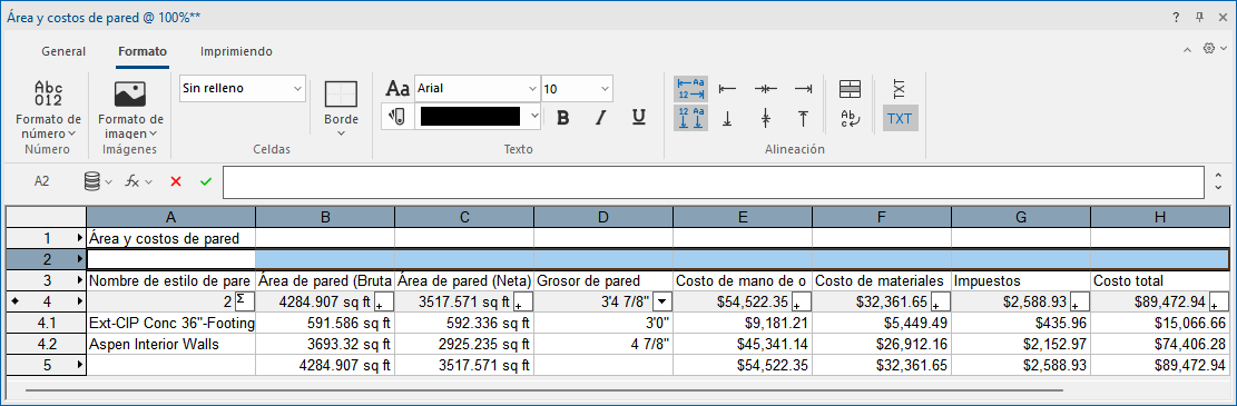

Formatee todos los datos de costo para mostrar como montos en dólares. Seleccione las cuatro celdas de encabezado de costo (E3 a H3). Desde la pestaña Formato de la barra de herramientas, haga clic en Formato de número y seleccione las opciones mostradas.
Seleccione Decimal
En Unidades decimales ingrese 2
Seleccione Usar comas.
En Directriz ingrese $ (signo de dólares).

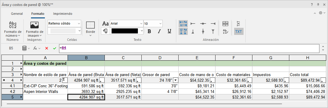

Paso 7: Configurar totales de columna, y agregar y eliminar filas
A continuación, configure totales en la parte inferior de las columnas, según corresponda. Las celdas en la fila de encabezado de base de datos (en este caso, la fila 3) presentan sumas para todas las columnas de base de datos. Haga referencia a estas celdas de fila de encabezado de base de datos en celdas de hoja de cálculo para configurar los totales.
Para configurar los totales:
Haga clic en las siguientes celdas e ingrese la fórmula mostrada para mostrar sumas desde la fila de encabezado de base de datos. Asegúrese de incluir el signo igual (=) antes de cada elemento.
En B4 ingrese =B3
En C4 ingrese =C3
En E4 ingrese =E3
En F4 ingrese =F3
En G4 ingrese =G3
En H4 ingrese =H3
Seleccione celdas B4 y C4. Desde la de la barra de herramientas, haga clic en Formato de número y seleccione Área de cota.
Seleccione celdas E4 a H4. Haga clic en Formato de número y seleccione las opciones mostradas.
Seleccione Decimal
Haga clic en la celda A1 e ingrese Áreas y costos de pared como el título del inventario.
Seleccione la fila 2, haga clic con el botón derecho del mouse y seleccione Insertar filas sobre para agregar una fila vacía entre el título de inventario y las etiquetas de columna.
Seleccione las filas vacías en la parte inferior de la hoja de cálculo (6 a 11), haga clic con el botón derecho del mouse y seleccione Eliminar filas.
