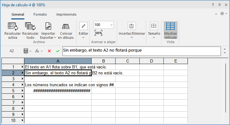

Texto que es más largo que el ancho de una celda "flota" sobre celdas adyacentes vacías. Números que exceden el ancho de celda son presentados con caracteres #. De manera alternativa, configure que el texto envuelva desde la pestaña Formato (consulte Hoja de cálculo: Pestaña Formato).

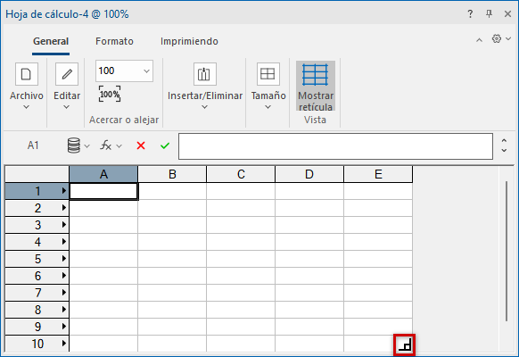

Desde la pestaña General filas pueden ser insertadas sobre o debajo de filas seleccionadas, o columnas pueden ser insertadas antes o después de columnas seleccionadas (consulte Hoja de cálculo: Pestaña General). Otra opción es posicionar el cursor en la esquina inferior derecha de la hoja de cálculo para activar un cursor de redimensionamiento especial; arrastre para agregar filas y columnas al costado inferior y derecho de la hoja de cálculo.
