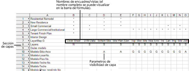

La hoja de cálculo Layermap, ubicada en el archivo VA Datos de configuración VA-Imperial.vwx o Datos de configuración VA-Métrico.vwx, comienza con una lista de tipos de proyecto en las primeras seis filas (antes de la fila LayerMap.G). Estos tipos de proyectos son usados por el comando heredado Crear vistas estándar y no son usados por el comando Crear encuadres estándar. Como tal, ya no son soportados.
Después de los tipos de proyecto heredados están los nombres de los encuadres o las vistas usadas por el comando Crear encuadres estándar. Debajo del nombre está el tipo de encuadre/vista, que controla bajo qué tipo de dibujo el encuadre/vista aparece en el cuadro de diálogo Crear encuadres estándar.
Después de la sección de tipos de proyecto está la sección capas. Esta sección de la hoja de cálculo Layermap controla la inicialización y configuración de capas en un encuadre/vista específico. En base a la información en esta sección, el comando Crear encuadres estándar genera un armado de capas completo con las configuraciones adecuadas para presentar un encuadre o una vista correctamente.

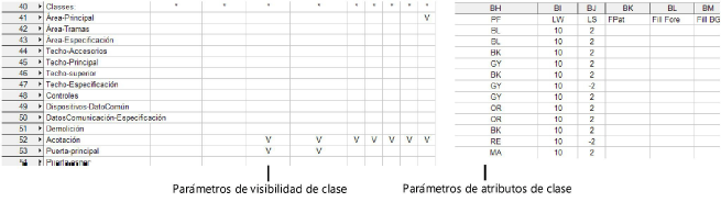

La última sección en la hoja de cálculo Layermap es la sección clases. Esta sección controla la configuración e inicialización de clase para cada encuadre/vista. Al igual que la sección capa, el comando Configuración usa la información para generar una configuración de disposición de clase completa para cada encuadre/vista en un archivo de proyecto.
