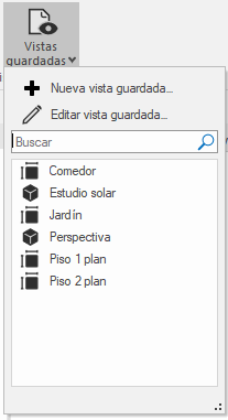

La vista guardada se parece a una cámara configurada para mostrar un dibujo desde una determinada orientación, con parámetros de vista específicos, entre otros, la clase y la capa de diseño activas, las visibilidades de las clases inactivas y de las capas de diseño, el acercamiento/alejamiento y la panoramización actuales, así como la ubicación de la página. Si Vectorworks Design Suite está instalado, las visibilidades, giro de plano y posición de cubo dinámico de objeto pueden ser guardados.
Vistas también son usadas para crear animaciones (consulte Crear una animación de paseo a partir de vistas guardadas), y animación de transición es soportada al cambiar entre vistas guardadas. Puede personalizar la configuración de la animación de transición de una vista guardada a otra.
El menú Vistas guardadas en la barra de vista permite acceder inmediatamente a las funciones principales, pero hay otras formas de crear, editar, redefinir, ver y desplazar las vistas, como se describe en los temas afines siguientes.
