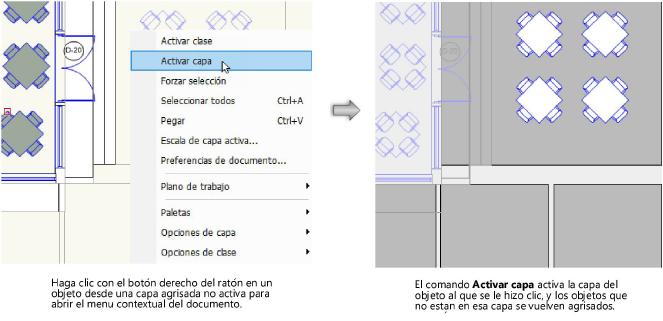

Si definió múltiples capas como visibles y si configuró las opciones de capa para mostrar las demás capas, los objetos en las capas no activas pueden aparecer en el área de dibujo. Use el comando Activar capa para activar la capa de uno de estos objetos.
También puede usar el comando Forzar selección en el menú contextual del documento para cambiar la clase y la capa activas, de ser necesario, y para elegir el objeto seleccionado con el ratón.
Pasos para definir la capa de diseño activa:
En el área de dibujo, haga clic con el botón derecho en un objeto visible en una capa no activa.
Seleccione el comando.
Se activará la capa del objeto.
