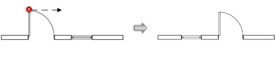

Los símbolos son movidos dentro de la pared. Cuando uno de los objetos en la selección llega al final de la pared, ninguno de los objetos puede ser movido más allá en esa dirección.
Seleccione el símbolo o símbolos.
Posicionar el cursor cerca del símbolo a mover. Cuando el cursor redimensionar es presentado, arrastre el símbolo.
