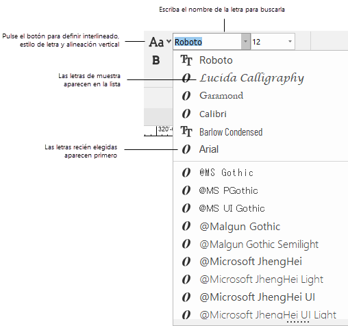

Use los controles de texto en la barra de vista para ver las letras y las opciones de formateo.
Lista de letras recientes
Comando
Ruta de acceso
Fuente
Texto
Las letras de uso reciente quedan almacenadas para volverlas a usar rápidamente. Tras escoger el comando, verá las ocho letras de uso más reciente a la cabeza de la lista de letras en orden cronológico, seguidas de una lista alfabética de todas las letras.
También verá las letras de uso reciente en las listas de letras en el menú Vista y en la paleta Información del objeto.
