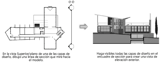

Los encuadres de sección son útiles para crear imágenes que muestran múltiples capas de diseño desde un cierto punto de vista.

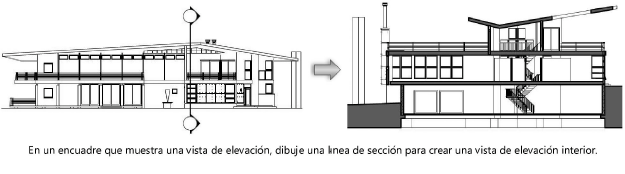

Por ejemplo, para mostrar una elevación exterior de un modelo de edificio dibuje una línea de sección fuera del modelo en una de las capas de diseño y haga todas las capas necesarias visibles en el viewport de sección vertical. Para mostrar una vista interior del mismo modelo, haga lo mismo, pero dibuje la línea de sección a través del modelo en la ubicación adecuada.
Consulte Crear encuadres de elevación interior para un método alternativo para crear hasta cuatro viewports de elevación interior con un único comando.
O bien, puede trazar la línea de sección por el encuadre en el lugar apropiado si ya tiene un encuadre de lámina sin seccionar donde aparecen varias capas de diseños en un alzado.
