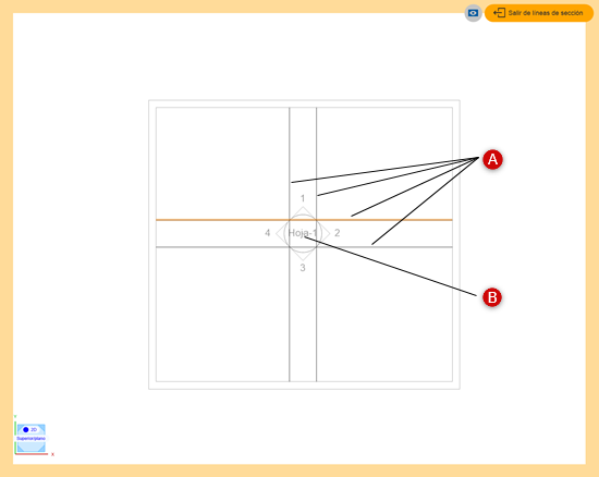

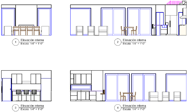

El comando Crear encuadre de elevación interior crea hasta cuatro encuadres de elevación interior de una habitación o área de un modelo al mismo tiempo. Las vistas de alzado interior son un tipo de vista de sección vertical, pero en lugar de crear una sección transversal del área, el comando crea líneas de sección con extensiones definidas por los muros que rodean al indicador de alzado interior. La coordinación automática del dibujo entre el marcador de elevación interior y las ventanas asociadas se mantiene siempre que las ventanas se mantengan en la misma capa de diseño en la que se crearon originalmente.
Por defecto, la extensión vertical de las líneas de sección viene determinada por la parte inferior del armario bajo y la parte superior del muro más alto de todas las capas visibles en una ventana gráfica de capa de pliego, o por la altura de la capa activa para una ventana gráfica de capa de diseño. Por defecto, la extensión horizontal viene determinada por las paredes más cercanas en la dirección XY de cada Línea de sección; si no hay ninguna pared en una dirección, la extensión vendrá determinada por la caja acotante del objeto más cercano. Líneas de sección, que no son visibles en la capa de diseño, pueden ser editadas después de su creación haciendo clic en Editar líneas de sección desde la paleta Información del objeto del indicadores de elevación interior o haciendo doble clic en el indicador.
A: Cuatro líneas de sección creadas automáticamente con extensiones definidas por las paredes que rodean el indicador de alzado interior.
B: Señalador de ubicación del indicador de alzado interior

Una vez creadas las vistas, el indicador de alzado interior se mostrará en la capa de diseño activa. Los encuadres están conectados a este marcador para facilitar la edición y la coordinación automática.
