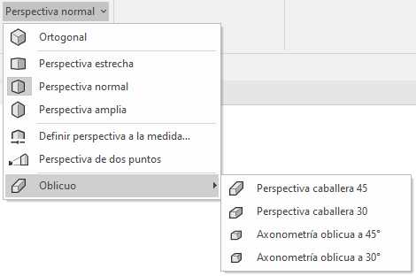

Seleccione Vista > Proyección y luego seleccione una proyección.
La barra de vista también proporciona acceso rápido a los comandos de proyección. Haga clic en Proyección actual y seleccione una proyección desde la lista que se presenta.
Proyección actual/Lista de proyecciones

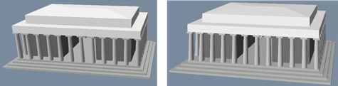

Para proyecciones en perspectiva, alterna la activación o desactivación de perspectiva de dos puntos. Al estar activado, toda línea vertical en el dibujo (líneas en el eje Z) se presenta como paralela y vertical.
Perspectiva de dos puntos permanece activa al cambiar vista hasta que es desactivada, una perspectiva diferente es seleccionada, o la vista se mueve demasiado cerca de la parte superior o inferior del modelo para mantener la perspectiva de dos puntos sin distorsión.
Una vista en perspectiva normal, con Perspectiva de dos puntos desactivada (izquierda) y activada (derecha)
