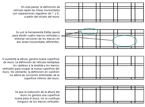

Dos simples reglas determinan cómo las cuadrículas de estructura de muros cortina con estilo y sin estilo responden cuando son redimensionadas:
Una nueva área de pared es rellenada con la definición de cuadrícula. (La definición de cuadrícula es establecida en la pestaña Definición del cuadro de diálogo Preferencias de pared, o el cuadro de diálogo Cuadrícula de muro cortina, o el cuadro de diálogo Editar estilo de pared, dependiendo cómo la pared es creada; consulte Preferencias de muro cortina).
Toda estructura es extendida para converger con otras estructuras.
Sin importar si la pared es con estilo o sin estilo, la definición de cuadrícula reemplaza cambios personalizados cuando existe un conflicto. Por lo tanto, cambiar el tamaño de pared puede resultar en cambios inesperados a algunos (pero no necesariamente todos) ajustes personalizados realizados usando la herramienta Editar pared y/o en los cuadros de diálogo Configuraciones de estructura o Configuraciones de panel, incluyendo la trama de cuadrícula y rellenos, plumas y texturas de estructura/panel.
Por ejemplo, si usa la herramienta Editar pared para eliminar una estructura vertical entre dos estructuras horizontales, puede ser agregada devuelta a la cuadrícula si un cambio en altura crea una nueva área de pared. De la misma manera, toda edición realizada a los atributos de estructura o panel puede revertir a aquellos configurados como parte de la definición de cuadrícula en los cuadros de diálogo Configuraciones de estructura o Configuraciones de panel.

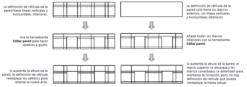

Crear tramas de cuadrícula de muro cortina personalizadas
Para máxima flexibilidad al personalizar la trama de un muro cortina, especialmente en las fases de diseño tempranas cuando la trama y el tamaño de cuadrícula de la pared, y los atributos de estructura/panel pueden cambiar, puede elegir crear un muro cortina sin estilo con solo una estructura exterior y sin líneas de cuadrícula verticales u horizontales. Use la herramienta Editar pared y comandos de menú de contexto según lo indicado en Editar estructuras y paneles de muro cortina para agregar, posicionar, modificar y restar las estructuras manualmente para lograr el efecto deseado. Toda estructura que se extiende a una estructura de borde permanece conectada al borde si se mueve cuando la pared es redimensionada, pero no existe ninguna definición de cuadrícula para reemplazar el diseño personalizado.

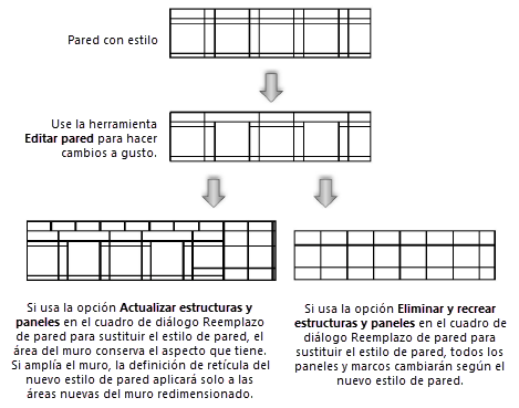

Estilos de muro cortina se basan en la definición de cuadrícula. Ediciones personalizadas a las estructuras y los paneles en la instancia de pared no pueden ser guardadas como parte de un estilo.
Cuando reemplaza estilos de pared desde la paleta Información del objeto, existen dos opciones para cómo administrar las configuraciones de estructura y panel, incluyendo la trama de cuadrícula establecida por el estilo actual y cualquier edición personalizada. En la sección Estructuras y paneles de muro cortina del cuadro de diálogo Reemplazo de pared, seleccione Actualizar estructuras y paneles para aplicar el nuevo estilo nuevo a las paredes seleccionadas, pero mantenga las configuraciones de estructura y panel existentes de la pared tal cual. Si la pared es expandida más adelante, la cuadrícula del nuevo estilo es aplicada a la nueva área de pared sin afectar la sección existente. Seleccione Eliminar y recrear estructuras y paneles para descartar las configuraciones de estructura y panel existentes completamente y reemplazarlas con la trama de cuadrícula definida por el nuevo estilo. Consulte Reemplazar estilos de pared desde la paleta Información del objeto.
