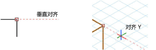

当智能点吸附开启时,您可以暂时记住一个点,并将光标在此处暂停一段时间,或在此处按住专门的快捷键。一旦定义了智能点,就可以使用延伸线和智能光标提示与其水平、垂直或以特定角度对齐。
要设置智能点,要将光标在某个位置或对象上暂停设定的秒数,或按住 T 键。当设置智能点后,将显示一个小方框。无论“吸附”设置中是否启用了智能点吸附,T 键都有效。
