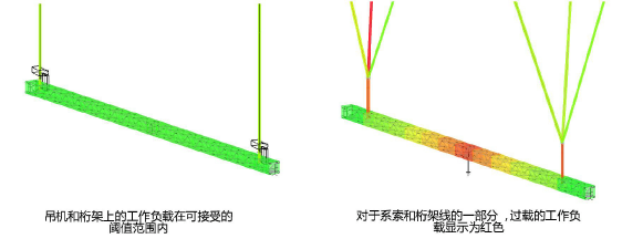

在计算完成之后生成工作负载渐变图时,单击“工作负载显示”选项卡以指定颜色标准。此“热图”单独应用于吊机/系索和桁架,并在俯视图/平面视图及三维视图中可见。
单击以显示/隐藏参数。单击以显示/隐藏参数。
参数
说明
颜色吊机
选择如何显示应用于吊机和系索的工作负载
吊机着色依据
绝对工作负载:为吊机/吊索颜色创建一个渐变图,范围从工作负载的 0% 到 100%
相对工作负载:为吊机/吊索颜色创建一个渐变图,范围从最低到最高的工作负载
阈值:用定义的类别创建一个颜色图来表示低负载、高负载和过载的吊机/吊索
给桁架结果着色
选择如何显示应用于桁架的工作负载
桁架结果着色依据
绝对工作负载:为桁架颜色创建一个渐变图,范围为工作负载的 0 到 100%。
相对工作负载:为桁架颜色创建一个渐变图,范围从最低到最高工作负载。
阈值:创建一个具有已定义类别的颜色图来表示低负载、高负载和过载的桁架。
影响线值:显示所选影响线而非工作负载的值的颜色。选择力(法向或剪力)、扭矩力或弯矩力进行着色。最小值接收低工作负载颜色,最大值接收过载颜色。
工作负载阈值指派
低工作负载
单击颜色框以选择表示低工作负载的颜色
高工作负载
输入代表高工作负载的阈值百分比,然后单击颜色框以选择其颜色
过载
输入代表过高工作负载的阈值百分比,然后单击颜色框以选择其颜色
