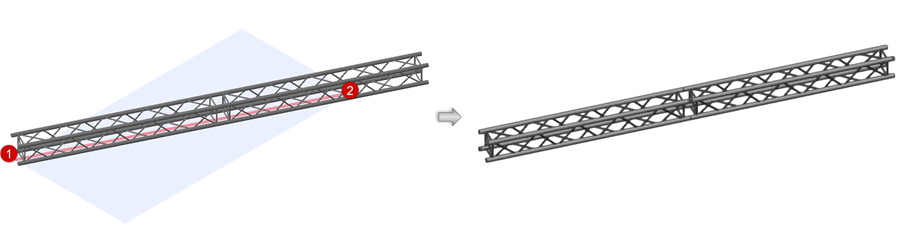

单击一次以设置桁架插入点。
执行以下任一操作:

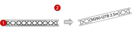

在单个插入模式下,移动鼠标以定向桁架,然后单击以放置桁架。对于铰链桁架,请第三次单击以设置桁架角度。

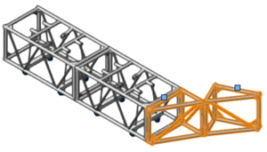

在分布式插入模式下,单击以放置第一个桁架。移动鼠标以沿直线定向和放置桁架。桁架首尾相连放置,预览指示将放置多少个桁架。再次单击以沿着线的全长放置桁架。若该线长度不是所选桁架长度的精确倍数,会添加一个额外的桁架以使该线完整,从而产生一条更长的桁架线路。
在俯视图/平面图中以单个插入模式添加桁架
在三维视图中以分布式插入模式添加桁架

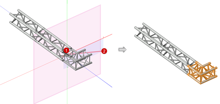

如果要放置拐角桁架或铰链桁架,请单击一次以将桁架元素放置在高亮显示的位置(桁架磁贴吸附的位置)。在三维视图中,将显示工作平面,其中有一条红色的引导线;移动鼠标以查看桁架元素的可能方向,并在获得正确方向后单击。对于铰链,请再次单击以指定铰链角度。在“俯视图/平面图”视图中,看不到工作平面或辅助参考线。

连接到现有桁架时,单击即可连接,移动鼠标可确定方向(或单击更改插入点模式),然后单击即可放置
