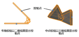

铰链角度
(仅铰链桁架)
设定铰链部件间的角度。
您可通过移动铰链桁架上的控制点手动调整铰链角度。
插入锁紧管
(仅限书角铰链)
插入灯架以连接并锁定铰链部件。
该灯架在 Braceworks 计算中被视为一个单独的对象。
