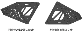

滚动角度
设定三角桁架的链接角度。桁架对象沿其 X 轴被旋转。上指三角桁架应被设为 0(零)度;下指三角桁架应被设为 180 度。

滚动角度

滚动角度
