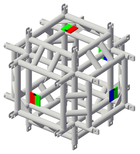

带阴性和阳性磁贴的 6 路插口桁架角
磁贴按性别进行颜色编码。中性磁贴只能连接其他中性磁贴。这些用于锥形和螺栓连接。阳性磁贴只能连接阴性磁贴,反之亦然。这些用于栓接和分叉连接。

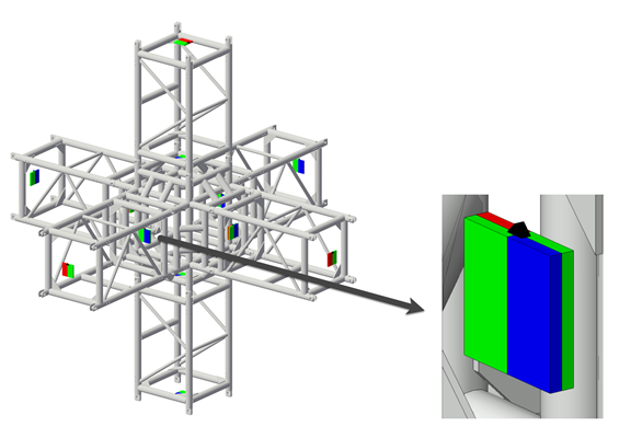

阴性、阳性和中性磁贴
黑色箭头标记磁贴的方向,它控制连接桁架的默认方向。如果在磁贴特性中指定了允许额外滚动角度的选项,则可以将额外的滚动角度应用于连接桁架,如磁贴特性中所述。磁贴的箭头侧必须朝外才能与其他磁贴连接。
连接的套管桁架中的磁贴
