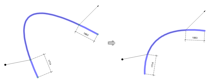

使用形状重调工具更改电缆路径的路线;双击电缆路径以激活形状重调工具,或右键单击对象并选择编辑路径。跟随电缆路径的任何电缆自动适应其几何图形。当电缆仅跟随部分电缆路径时,电缆保持当其被重调形状时距电缆路径起点和终点的相同距离。
