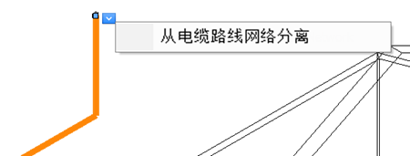

移动电缆段上的图柄以移动电缆路径中连接的整个电缆网络。
连接的电缆路径对象可以与网络断开连接。从下拉上下文菜单中选择从电缆路线网络分离。
