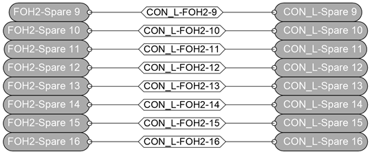

通过选择电缆类型、数量和路线索引值创建备用电缆,然后单击添加。备用电缆被添加到电缆列表中。

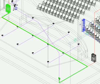

双击列表中的一行以高亮显示所选电路采用的整个路线。绘图临时平移和缩放以显示路线。通过电缆网络的备选路线也用不同的颜色显示在绘图上(如果需要更改颜色,单击电路列表中的颜色框)。
继续将所需的备用电缆添加到列表中,然后单击确定。
电缆列表中的备用电缆被创建,并放置在备用电缆布线图层。这些电缆会根据它们连接的落点临时加以标记,并自动递增编号。这样便于后续定位连接两个落点的备用电缆。

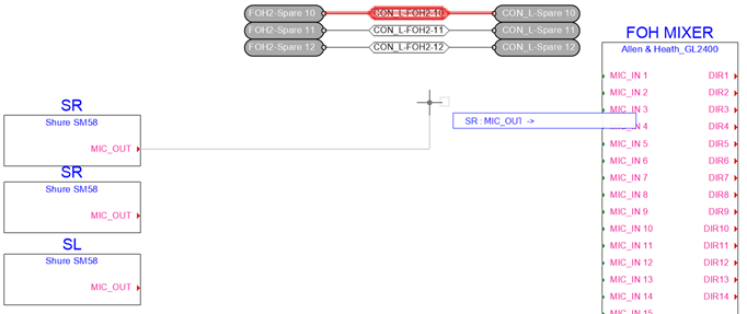

要指派备用电缆:

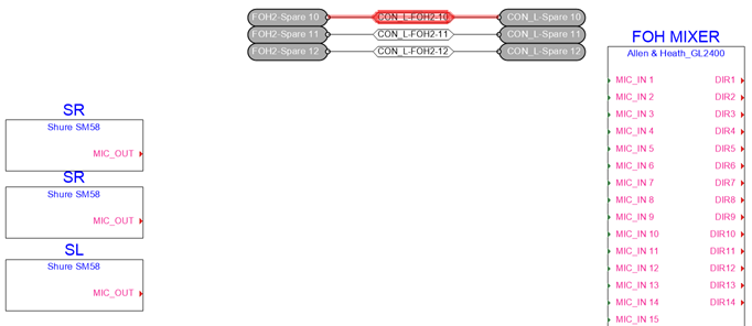

在最终连接示意图上,创建将由备用电缆布线连接的设备。
选择要指派的备用电缆,并通过从“对象信息”面板的图层列表中选择示意图图层,将它们移动到示意图图层。
选择“工具和模式”。
选择备用电路。
执行以下任一操作:
要绘制一个新的电路,单击电路要连接的两个插座。

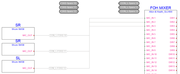

要用备用电路的特性替换现有电路的路径,单击现有电路。请参阅转移电路特性。
当电路被重新指派时,它们将自动从备用指定中删除。删除备用外部标签。
