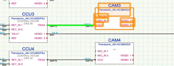

如果分析成功,示意图中的每个电路对象都与电缆路径段相关联。如果存在无法与电缆路径相关联的电路,则会显示错误消息。如果问题是预料之中的,例如,相机尚未被连接到电缆路径网络或落点,或者布线非常明显以至于不需要详细的电缆路径,则请继续设计,稍后再进行连接,或者不连接。否则,单击标记电路以高亮显示无法指派给电缆路径的电路,并更正任何错误。
以绿色高亮显示的电路无法被指派给电缆段。通过使用电缆路线工具将相机附加到电缆网络来纠正问题。

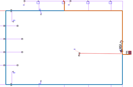

默认指派最短路线,并在绘图上高亮显示;任何备选路线也会显示,并根据长度以一系列颜色高亮显示(如果需要,通过单击电路列表中的颜色框来更改颜色)。
最短路线以橙色高亮显示;备选的较长路线以蓝色显示
