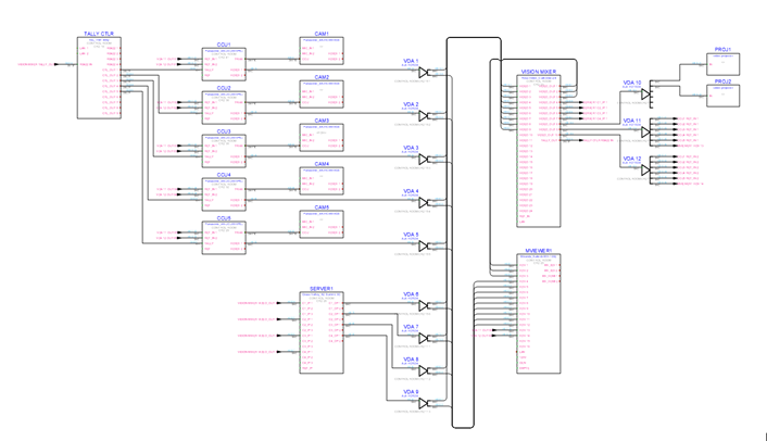

示意性平面图
使用示意图面板中的工具,布置系统的主要组件、它们之间所需的连接以及连接所需的电缆类型。此处仅绘制了逻辑连接和布线图,并未考虑实际物理位置。

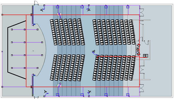

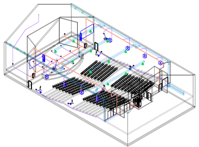

定义三维电缆布线:使用电缆路线工具绘制电缆路径网络。电缆路径表示电缆布线通过的导管的物理路线。XY 模式(水平)和 Z 模式(垂直)允许以正确的方向和高度创建电缆路径。可以将其他树枝(自动加入并保持连接)添加到电缆路径以创建路径网络。

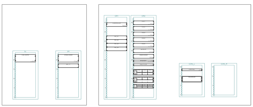

示意图
随着安装时间的临近,最终确定设备清单,考虑并在适当的情况下替换新版的装置和设备,并绘制或更新电路连接。通过更新设备位置、安装细节和电气要求来更新物理布局和要求。

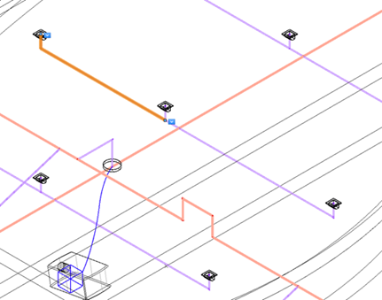

移动电缆路径段的图柄顶点,其他段保持连接并相应地重调自身形状。
拖动电缆路径段以重调路径

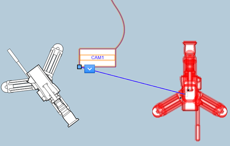

如果需要,将设备项图柄拖到新的/不同的电缆路径或落点以重新指派设备项,或将设备项与电缆路径或落点分离。
将设备项名称从左侧的相机移动到右侧的相机

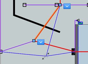

您可以选择并重调将落点连接到电缆路径网络的另一部分的电缆路径分支的端顶点的形状。网络自动添加分支。

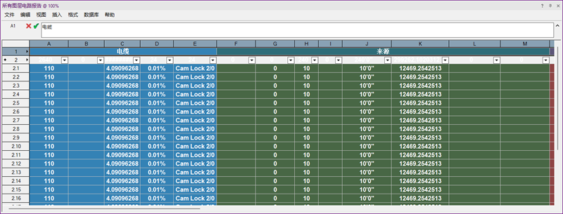

使用创建 ConnectCAD 报告中描述的报告获取电缆路径中的电缆/电路列表、电缆长度等。
其他有用的工作表在 [Vectorworks]\Libraries\ConnectCAD\Samples 中。例如,Sample Worksheet.vwx 列出电路经过的中间落点标识;这有助于规划电缆安装。

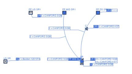

在电缆布线图纸上,电缆线路表示为落点之间的弧线,或表示为至指定位置的 “Home Run” 。每条线路都附有电缆数量和类型的注释
