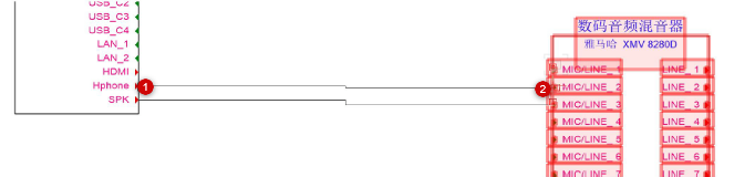

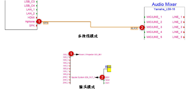

要将一个设备插座连接到另一个设备插座,单击单一连接模式。单击其中一种电路顶点模式,具体取决于您希望电路看起来像标准角顶点多段线、带圆角或倒角顶点的多段线,还是在目标插座处指示信号流(带反向箭头)方向的箭头。
要一次性将一个设备的多个插座连接到另一个设备,单击多连接模式。具有相同信号类型的插座会在两个设备之间自动连接。(或者,使用类似的连接选定项命令;请参阅自动连接电路。)
要通过单击以创建角顶点(圆角或倒角顶点)来连接设备上的插座(通常用于围绕其他对象进行电路布线),单击多段线、圆角,或倒角模式。
单击箭头模式以连接彼此相距太远或位于不同图层的插座。

单击源插座。
绘制一个或多个电路,必要时单击以围绕其他绘图对象进行电路布线。预览将指示电路的位置,数据栏将显示要连接的插座的名称。
单击目标插座以创建电路。
在箭头模式下,如有需要,可以在使用连接工具时切换到其他图层。在“导航”面板中,放置复选标记以激活所需的图层。或者,使用“箭头”快捷键按以下顺序单步调试图层:Cmd+ 上/下箭头(Mac)或 Ctrl+ 上/下箭头(Windows)。连接电路。连接工具在操作后切换回原始图层。
在多连接模式下,单击源设备和插座类型,然后单击目标设备和第一个要连接的插座。将高亮显示整个目标设备,并创建设备之间的任何符合条件的连接。
将创建一个或多个电路。
在单一连接模式下,双击下一个源插座,以将其连接到相同目标设备上的下一个可用插座。
