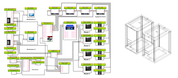

绘制设备是如何连接以形成系统的示意图
使用设备工具放置所需设备。Vectorworks 内置了各种厂商提供的现成素材,可以直接使用;您也可以创建自定义设备库。最初,使用矩形模式放置您自定义的基本设备,或使用设备生成器模式来帮助创建自定义设备。稍后,当您拥有自定义设备符号库时,请使用标准插入模式放置这些符号。
向设备添加插座,并向插座添加可选适配器。信号通常从左向右流动。
复制类似的设备以快速将其添加到绘图中。
使用连接工具连接设备,从一个设备的插座到下一个设备的插座,并创建一条电路。

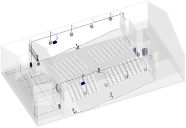

处理电缆布线、落点和设备的物理位置以及电缆网络的创建。
放置落点和设备。
创建主电缆网络,围绕模型的物理约束进行布线。
将落点连接到网络。
将设备项与落点相关联。

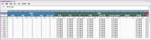

创建工作表以便进行编辑和报告。
