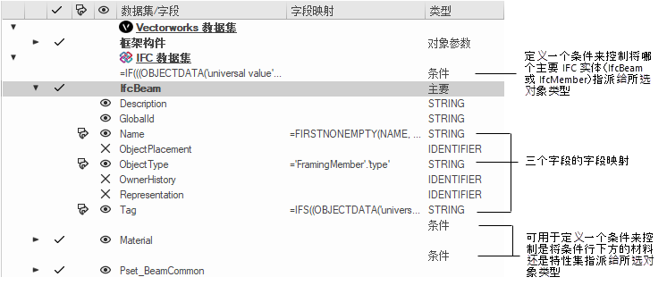

应将某些插件对象指派给不同的 IFC 实体,具体取决于对象的设置是什么,或者对象的“样式”是什么。例如,框架元件对象可以是 IfcBeam、IfcMember 或 IfcColumn。
聚合对象生成多个 IFC 实体。例如,幕墙对象应主要分配给 IfcCurtainWall 实体,但其元件和墙板子元素应分配给 IfcMember 和 IfcPlate 实体。

字段映射公式计算并显示特定特性集参数的值,以将标准 BIM 数据映射到符合 IFC 的数据,或映射自定义特性集。也可以为记录格式字段创建自定义公式。
在“数据管理器”对话框中,映射公式显示在数据集部分的字段映射列。
在“IFC 数据”对话框中,映射公式显示在选定特性的数据源参数中(请参阅指派 IFC 数据到对象)。

在“数据管理器”对话框,在“对象”列表中选择对象,然后选择字段或条件,以从“数据集”列表中映射。以下是一个使用“框架构件”对象类型的示例:
单击定义映射或定义条件。
“定义映射”或“定义条件”对话框打开。
