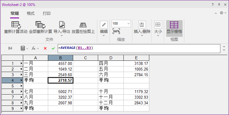

在以下工作表示例中,公式 =AVERAGE(B1..B3) 位于单元格 B4 中。如果将公式复制至单元格 E9,则公式将会自动变为 =AVERAGE(E6..E8)。因为参照是相对的,列和行都会相对于公式所处的单元格变化 - 始终表示公式之上的三个单元格。
