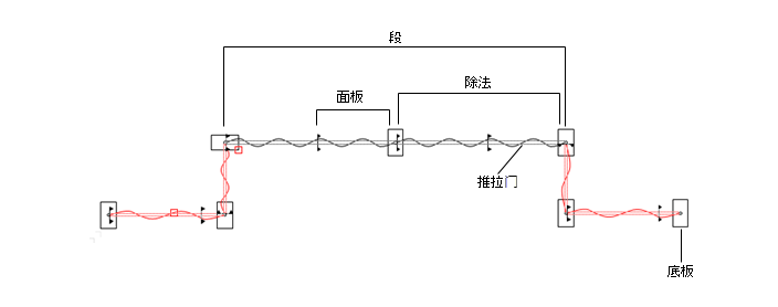

滑块选项
创建的滑块数量(间隔)取决于整个组件的可调整长度、选定的滑块选项范围和指定的目标长度。从标准滑块大小范围列表中选择,或选择“自定义”以创建非标准滑块大小并输入要包含的每段间隔数量。
目标长度
对于标准滑块选项范围,请输入理想的滑块长度。如果输入的值在选定的滑块选项范围内,则该工具会根据管架和帘幔总运行长度的偶数部分计算最佳长度。如果输入的值超出所选范围,该工具会调整该值以适合该范围。
每段划分数
对于自定义滑块选项,输入每段的间隔数
实际长度
显示实际使用的计算滑块长度;对于具有不同滑块长度的多段对象,该参数表示宽度不同
划分总计
显示组件中间隔的总数
高亮显示非标准滑块段
高亮显示非标准长度的滑块段
运行长度
对于多段组件,显示管架和帘幔组件的总长
