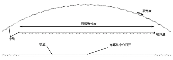

褶宽度(纯视觉) |
指示褶之间的距离 |
褶深度(纯视觉) |
指示布幕褶的深度 |
翻转褶皱(仅视觉) |
切换褶的正负部分 |
