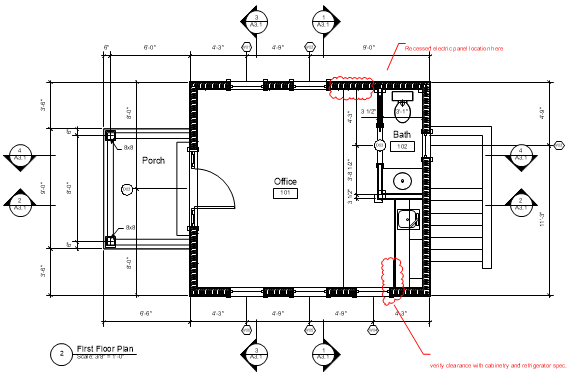

当 Bluebeam 会话标记下载到 Vectorworks 文件中时,它们显示为协作对象。每个协作对象都是 Bluebeam 会话中单个标记的代理——也就是标记数据以及在 Bluebeam 会话和 Vectorworks 文件之间同步数据的连接的可视容器。协作对象在 Vectorworks 绘图上显示标记的视觉表示(例如标注或云),但视觉表示与原始标记的外观可能不完全匹配。

标记将成为 Vectorworks 绘图中的协作对象。
选择协作对象后,“对象信息”面板将显示关于原始标记创建、对象内容和状态以及回复标记的任何注释的信息。
