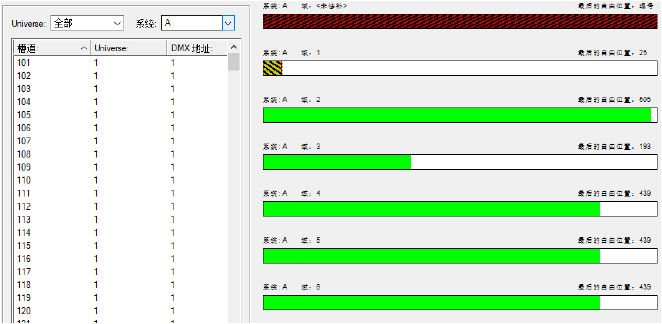

“修补”对话框打开,其中显示照明设备和附件的当前修补,并指示是否存在问题。
单击以显示/隐藏参数。单击以显示/隐藏参数。
参数
说明
域
根据域过滤列表中的照明设备;选择域以显示其修补,选择全部以显示所有照明设备,或选择<未修补>以仅处理需要修补的设备。
从列表中选择一个域时,在照明设备列表和诊断图中只显示域中的那些照明设备。

使用诊断图定位修补冲突。从域列表中选择全部以查看所有域和系统,并一眼发现任何冲突。冲突由重叠地址或相同地址和/或信道号的特殊颜色编码指示,如图例中所述。白色区域表示域中的空闲地址。如果域中被占用的地址并非都是绿色的,那么就有修补问题需要解决。
红色填充区域有多个问题。

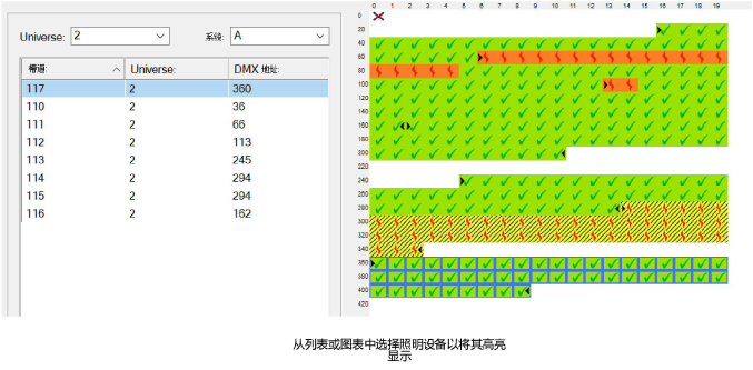

诊断图使用颜色编码来显示信息并对问题类型进行分类,如图例所示。白色区域表示可用地址。当指示没有冲突时,信息图标为绿色并带有复选标记。附加指示器标记所选设备(用蓝色轮廓高亮显示)和设备占用的起始和结束地址(用箭头指示)。
出现问题时冲突指示器会显示。
冲突
原因
域之外
有这个指示器的地址不是域的一部分;不能在那里修补照明设备
重叠冲突
同一地址被两个或多个设备占用
多修补冲突
设备具有相同的地址,但通道号不同
多修补冲突
设备具有相同的地址和相同的通道号

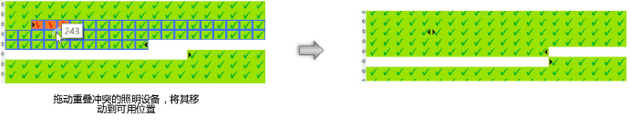

将照明设备拖动到其他位置后,使用诊断图来解决冲突。
理想情况下,可以快速解决所有修补冲突。单击确定,以使用任何通道、域和 DMX 地址更改更新照明设备参数。
