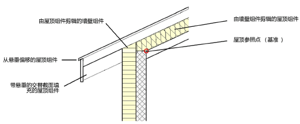

从屋顶边偏移组件的方法取决于屋顶是与墙壁集合关联的自动划界屋顶还是手动划界的屋顶(独立于墙壁)。“屋顶首选项”对话框的“定义”选项卡上的组件列表中显示了每个组件的边条件。
约束
当屋顶与墙关联时,将组件边连接到屋顶边或屋顶轴线,或墙的内面或外面、内墙组件的外面、外墙组件的内面或指定为核心组件的墙组件的内面/外面/中心
截面填充更改点
对于屋顶边或屋顶轴线约束组件,设置一个转变点以显示组件的不同截面填充;在交替截面填充中指定填充属性
修改
确定是屋顶组件剪辑墙壁还是墙壁剪辑屋顶组件
手动约束
当屋顶组件未与墙壁集合关联,屋顶边会一直延伸至悬垂(屋顶边)或在坡度线(屋顶轴线)处停止
约束偏移
指定组件从屋顶边的偏移

当屋顶组件连接至屋顶边或屋顶轴线时,指定更改点后剖面视图中的组件外观
