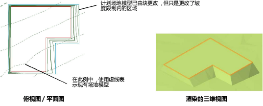

平面垫块是一个表示被添加到场地模型的元素形状的三维多边形,通常用于修改场地模型。
带挡土边的垫块与常规平面垫块场地修整器类似,但其包含定义垫块周围的边的额外配置,并允许调整垫块周围地形的形状。例如,挡土边可用于调整硬景观周围的地形,提供对剪切量和填充量的精确控制。
修整器可应用到现有或拟建场地模型;场地模型在场地模型更新时进行修改。使用场地修整器工具绘制垫块,或绘制多段线,然后选择从形状创建对象命令以将其更改为平面垫块或带挡土边的垫块对象(请参阅从形状创建对象)。

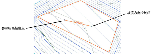

如果垫块应具有坡,请单击设置坡方向。单击以设置坡起点位置,然后再次单击以设置坡终点。  标高终点由坡箭头上的箭头尖表示。

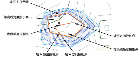

移动图柄以调整起点/终点或坡度等高线(肩部)的位置。
穿过参照标高控制点的虚线表示沿坡等高线的恒定标高。等高线指示并控制“对象信息”面板中的等高线角度;只有使用选择工具选择了修整器时它才可见,并且不会打印出来。线上所有点的标高都相同;移动等高线角度控制点以定义如何沿垫块坡倾斜场地修整器。等高线角度必须始终介于坡矢量的 1 到 90 度之间(岸坡等高线不能平行或垂直于垫块坡)。

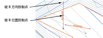

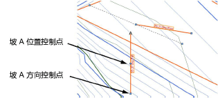

除了垫块坡,最多可指定两个自定义坡轴:坡 A 和坡 B。坡箭头可显示在垫块上,以指示主坡和两个自定义轴的坡角度;选择显示坡显示坡 A和/或显示坡 B。坡箭头是交互式的;移动控制点以调整坡方向,然后在该位置显示坡。只有使用选择工具选择修整器才能看到坡箭头的控制点,并且它们不会打印。

显示坡 A
显示坡 A 箭头和坡直径。通过移动控制点之一交互显示坡。
显示坡 B
显示坡 B 箭头和坡直径。通过移动控制点之一交互显示坡。

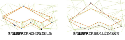

对于带挡土边的垫块,挡土边修整器单独绘制,并可用于控制垫块周围的凹陷。从“对象信息”面板或使用重调形状工具重调挡土边的形状。
“对象信息”面板顶点参数能够编辑选定保留修整器顶点或保留修整器边的 Z 值。
挡土边场地修整器可使用形状重调工具重调其形状(请参阅 三维形状重调模式)。移动顶点,并添加或删除顶点以重调挡土边的形状。
