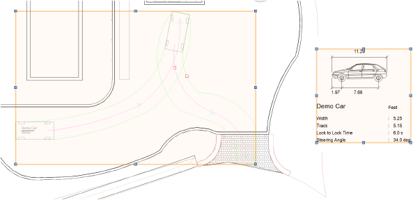

一旦扫掠路径分析完成,颜色编码的分析围护、路径多段线和数据就可以插回到 Vectorworks 绘图中。
要从 AutoTURN Online 下载分析,并将其放入 Vectorworks:

分析多段线和其他下载项目作为组插入到当前的 Vectorworks 文件中。
