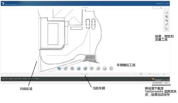

这里提供了 AutoTURN Online 工具的基本概述。单击浏览器窗口右上角的帮助,打开 AutoTURN 自带的帮助系统以获取详细信息。
单击以显示/隐藏参数单击以显示/隐藏参数
参数
说明
绘图、缩放和测量工具
允许您直接在 AutoTURN Online 浏览器、缩放和测量绘图对象中绘制自己的多段线
车辆模拟工具
选择车辆和模拟类型,更改模拟特性,将车辆数据放置在内容区域,设置分析的各个部分的颜色和显示。
分析的各个部分的所选颜色和显示决定了向 Vectorworks 下载什么内容。
内容区域
显示从 Vectorworks 上传的绘图,并提供模拟区域
当前车辆
显示当前选定的车辆
关闭并获取分析
关闭浏览器并将车辆分析送回至 Vectorworks
关闭
关闭浏览器,但不将分析发送到 Vectorworks

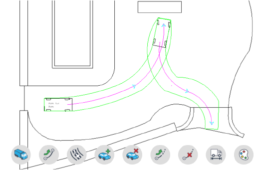

创建圆弧路径模拟
圆弧路径模拟使用当前选定车辆的特性和约束来绘制路径。这种灵活的模拟允许您通过实时绘图来进行实验,以探索各种选项。
   要使用选定车辆创建圆弧路径模拟(一般步骤):
单击生成圆弧路径模拟工具。
单击以设置车辆的起始位置和旋转,然后拖动鼠标,单击以沿着路径创建顶点,并使用鼠标指示行进方向。
右键单击并选择完成以创建圆弧路径模拟。
如有需要,选择圆弧路径,然后单击删除以重新开始。

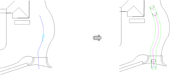

Vectorworks 绘图应包含作为路径的单个多段线或多边形;在 Vectorworks 中创建多边形,并将其发送到 AutoTURN Online 更加容易。如果没有,您可以在 AutoTURN Online 中绘制一个;单击绘制多段线工具,绘制路径多段线。在绘图时,右键单击可在直线和圆弧模式间切换。完成后,右键单击并选择完成
单击生成路径跟随模拟工具。
单击以选择路径多段线。
单击以指示车辆方向。
单击以创建沿着多段线路径的路径跟随模拟。
如有需要,选择路径,然后单击删除以重新开始。
