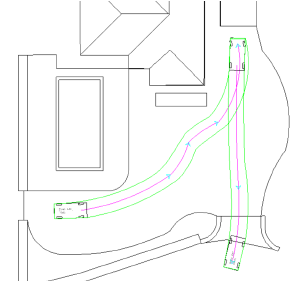

对于建筑师、景观建筑师、土木和交通工程师,以及其他学科的设计师来说,车流规划是场地设计的重要组成部分。扫掠路径分析可以快速准确地模拟车辆在低速路面、车库、停车场、车道、装卸码头等地方所需的水平净空。车辆的扫掠路径是由车身侧面或车辆结构的任何其他部分所扫出的包络线;扫掠路径决定了车辆是否会接触到垂直障碍物。扫掠路径分析是 Transoft Solutions Inc.的专长,该公司是 AutoTURN Online 的创建者。Vectorworks 和 Transoft 已经合作让 Vectorworks 的设计师可以使用这个解决方案。
这组功能允许你将图纸上传到 AutoTURN Online,然后使用他们的工具在浏览器窗口中模拟车辆的移动,并在车辆数据准确的前提下,确定是否有足够的间隙来转弯、倒车和停车等。其中包括一个免费的车辆包,但 AutoTURN Online 为全球所有类型的汽车提供的大量相关综合数据包则需要按月或按年收费。
AutoTURN Online 仅是一个二维程序。AutoTURN Online 中仅使用 Vectorworks 俯视/平面图线条。路径没有与之相关的标高数据或坡度值,这并不被认为是分析的一部分。
在线处理设计之后,您可以通过 AutoTURN Online 检索您编辑的绘图,并将其放回 Vectorworks 绘图中。保存 Vectorworks 和 AutoTURN 文件之间的关联,如果稍后您想作进一步的更改或更新,您就可以在浏览器窗口中打开相同的文件。
