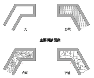

指定影线、点画或平铺拼接图案
影线、点画或和平铺拼接图案叠加可用于主要和边界硬景观区域。相对于生成几何图形的“石板”和“铺路材料”选项,这些选项是应用于绘图的属性。
要指定影线、点画或平铺拼接图案,从拼接图案叠加或边框拼接图案叠加列表中选择资源类型。
“选择填充”对话框打开。
单击“选取资源”以打开“资源选择器”,双击资源以将其激活。指定 I 和 J 刻度(如果它们是选定资源的选项)。
选定资源的名称显示在列表下方。

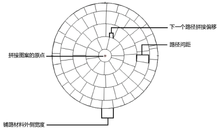

指定辐射拼接图案
如果主要拼接图案选择“铺路材料辐射”(需要边界配置),则“设置辐射图案选项”对话框打开。设置参数。
辐射铺砌可配合带有边界配置的任何形状硬景观使用。硬景观边界剪辑环形模式以适合。
单击以显示/隐藏参数。单击以显示/隐藏参数。
参数
说明
路径间距
指定辐射图案中同心曲线之间的距离;路径之间的距离实质定义铺砌的长度
中心石直径
指定中心石直径
下一个路径拼接偏移
指定如何确定后续辐射路径之间的偏移。
宽度指定交点之间的圆弧宽度。对于每条路径,偏移增加一个交点偏移宽度。
角度将交点偏移指定为从右侧水平测量的角度。对于每条路径,偏移增加偏移角度。
偏移 (%) 将交点偏移指定为上一辐射路径的外侧铺路材料宽度的百分比。
铺路材料宽度
指定如何确定每个铺路材料的宽度。
“铺路材料外侧宽度”指定沿着每条路径外侧的每个铺路材料的宽度。
“铺路材料内侧宽度”指定沿着每条路径内侧的每个铺路材料的宽度。
“铺路材料计数”创建每条辐射路径上铺路材料的指定数量。

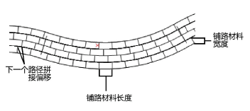

指定曲线路径拼接图案
如果为主要拼接图案选择“铺路材料曲线路径”(需要通道配置),则打开“设置曲线路径图案选项”对话框。设置参数。
参数
说明
横穿路线的铺路材料宽度
指定铺砌的宽度(在垂直于路径的方向测量)
沿路线的铺路材料长度
指定铺砌的长度(沿路径的方向测量)
随机化 (%)
取消选择以指定每个铺路材料长度。
选择并指定百分比以改变铺砌长度。为个别铺砌提供随机长度,不大于指定长度,同时不小于最大长度的指定百分比。例如,如果沿路线的铺路材料长度是 4’ 并选择随机化 (%),百分比为 50,则为每个铺路材料提供介于 2’ 到 4’ 之间的随机长度。
下一个路径拼接偏移
指定如何确定后续路径之间的偏移。
宽度指定交点之间的偏移距离。对于每条路径,偏移增加一个交点偏移宽度。
偏移 (%) 将交点偏移指定为沿路线的铺路材料长度中指定的最大铺路材料长度的一个百分比。
此控制指定开始位置;根据路径中的曲线和随机化 (%)设置,沿着路径长度的偏移可能不保持一致。
