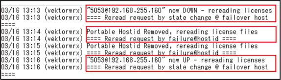

备份服务器的调试日志会显示。调试日志的状态将指示备份服务器是否工作。如需有关调试日志的更多信息,请参阅调试日志

本示例中解释备份服务器的调试日志的内容。
