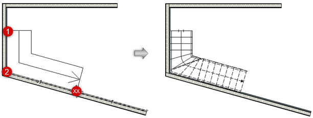

顶点模式基于具有最多六个顶点的多段线绘制楼梯。为楼梯选择的标准配置/资源必须与多段线中的顶点数匹配。一些楼梯配置要求 90° 角。吸附到相邻建筑元素以精确放置楼梯的外边界。如果想为楼梯设置某些楼梯几何图形参数,首先在“楼梯首选项”对话框中指定它们。楼梯的总体尺寸标注设置(楼梯宽度、侧面、长度等等)进行调整以匹配绘制的楼梯外边界,当楼梯工具计算楼梯时,楼梯设置中的其它楼梯几何图形设置尽可能保持不变 。

单击以设置多段线的起点。
单击以设置分段的终点和下一分段的起点。楼梯的形状和位置呈现预览;箭头指示楼梯方向。
继续绘制各段;双击以完成多段线。
楼梯工具基于多段线和当前楼梯设置计算楼梯,包括配置和其它几何图形设置,比如踏板深度和梯级板高度等。如果计算出有效楼梯,则楼梯被创建。否则楼梯创建失败,或者为您提供选项更改无效设置。
在本例中,用于创建楼梯的多段线必须准确具有三个顶点;此楼梯配置不要求 90° 度角
