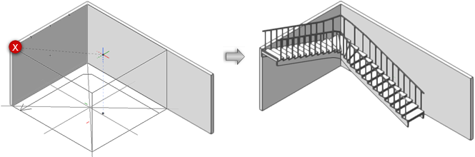

在三维视图中绘制楼梯的外边界时,楼梯高度模式允许您通过在放置楼梯时单击来设置楼梯的总纵距离。相比在“楼梯设置”对话框中定义总纵距离值,这可能更容易将楼梯与相邻建筑元素对齐。
仅当总纵距离以值设定而不是以图层标高设定时方可使用此选项。
要在三维视图中手动设置楼梯的总纵距离:
在适当图层单击工具和创建模式,并单击楼梯高度模式。
在三维视图中绘制定义楼梯外边界的形状;请参阅使用角到角模式绘制楼梯,使用三点旋转模式绘制楼梯或者使用顶点模式绘制楼梯。
选择楼梯放置之后但在楼梯创建之前,楼梯的边界框高度呈现预览。
当光标移动至所需的 Z 坐标,单击以设置楼梯的总纵距离覆盖现有楼梯设置值。楼梯被创建。
使用楼梯高度模式时,楼梯底部的 Z 值被设为绘制该楼梯的形状所在的平面;楼梯顶部的 Z 值被设为单击点高度,总纵距离调整。如果单击工作平面,则使用当前楼梯的总纵距离。
